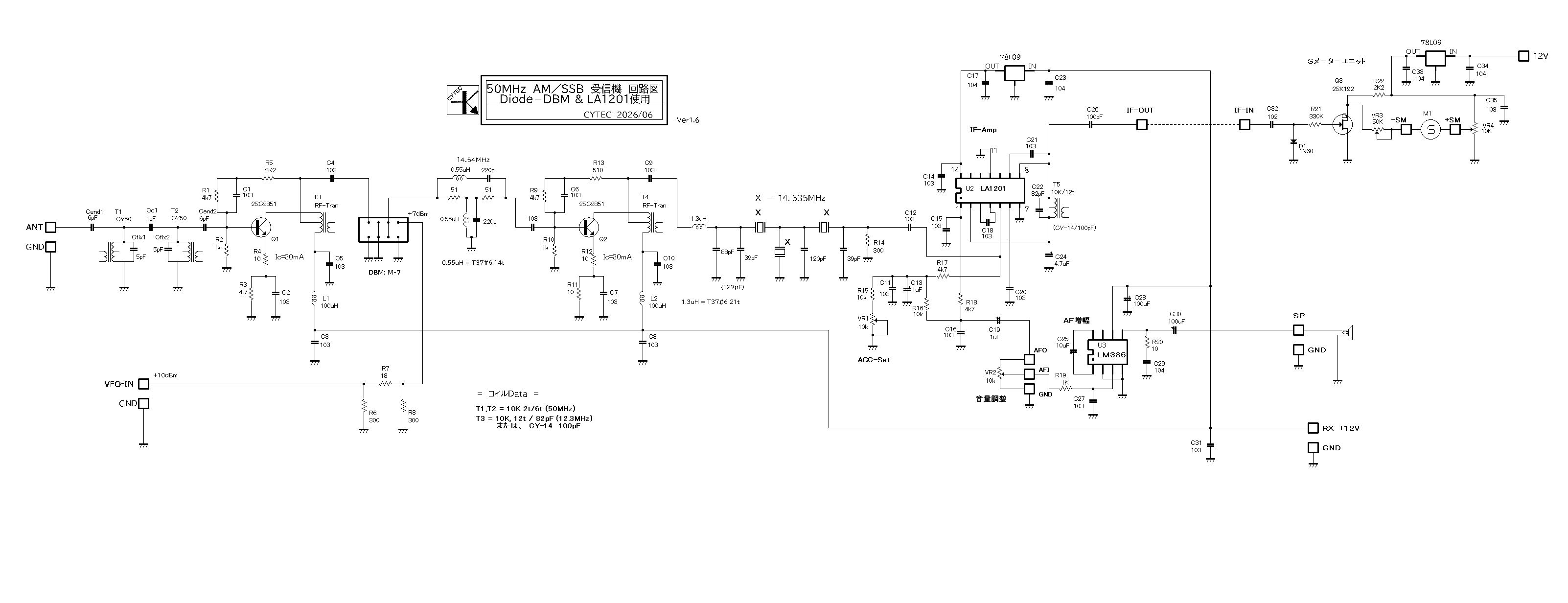

50MHzSSB/AM受信機「CY-602R」
しばらく書き込みを、していませんでした。
さぼっていたわけではなく、頼まれまして50MHzの受信機を、製作していました。
50MHz帯で、SSB/AMが受信できるもので、再現性が良い物
とのオファ-です。
10月いっぱいかかり、ICを使った受信機を、作っていました。
ICを使う事により、再現性が上がります。
構成は、Wコンバ-ジョン方式です。シングルコンバ-ジョンが、
製作例としては多いのですが、時々ゲイン不足を感じる時があります。
クリコン部は、TA7358Pと言うFMフロントエンド用ICを使い、
親機部分は、おなじみLA1600を使います。
これらのICは、今まで使用したことがないため、予備実験をふくめて
時間が掛かってしまいました。
クリコン用のクリスタルが、手持ちの多いジャンク品を使ったため、
IF周波数が、中途半端な周波数になっています。
BFOは、良く扱われる、セラロック発振子を使った物です。
セラロックを使ったBFO回路は、定数が人により多少違っています。
これは使ったフィルタ-の帯域や、BFO発振器の負荷抵抗値の違いなどに
より、異なってくるようです。

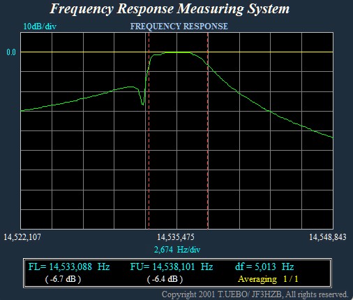

フィルタ-はセラミックフィルタ-で、良く使われる455KHzBW=6KHzの
フィルタ-が秋月さんで売れきれだったため、BW=4KHzの物を
使っています。
結果的には、SSB/AMを聞くうえでは、4KHzの帯域のほうが
良いようです。
今回プロトタイプを含め、3台製作しましたが、再現性は良いようです。
ただし、調整の部分は、ある程度経験を積んでいないと、難しいかも
しれません。
調整で面倒な、ミキサ-へのRF注入量の調整ですが、すべてVRを使い
量が簡単に調整できるようにしました。
スピ-カ-から出てくるノイズを聞きながら、ノイズが出てくる位置に
VRを合わせれば、大体大丈夫です。
BFOは、強い局を受信した時、音が歪まないように、ちょっと多めに注入します。すると、当然AGCが多くかかるので、スピ-カ-からのノイズは
小さくなります。この辺りの兼ね合いが、難しい所ですネ。
なお今回のVFOには、PLL-Monoバンド-VFOを使用しました。
今回の受信機開発は、Wコンバ-ジョンと言う、今までほとんど手がけたことがない物でしたが、楽しく製作できました。

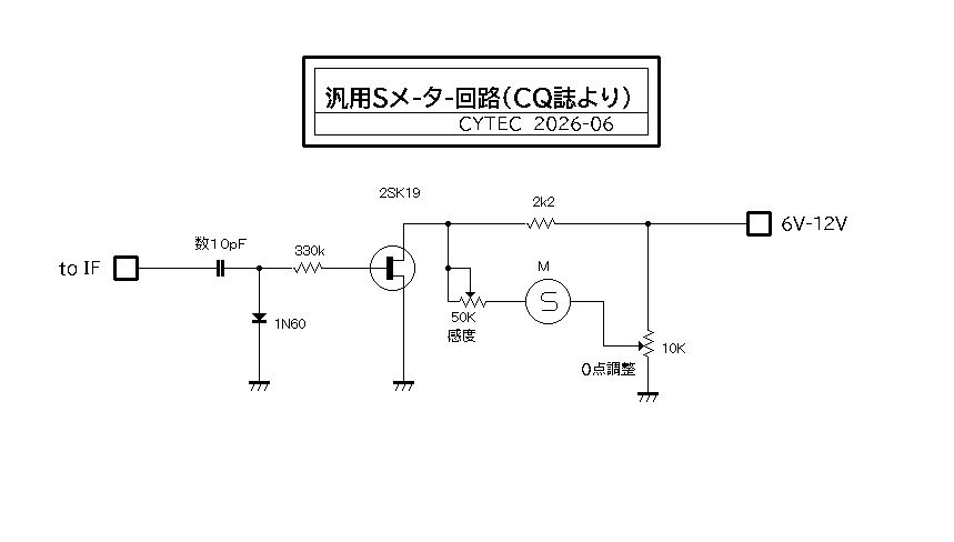

Pulsar40AM デ-タUPしました。
先日から製作していた、7MHzAM受信機ですが、Sメ-タ-が振れない
トラブルが発生で、終わっていました。
Sメータ-のトラブルが解消しました。原因は、ダイオ-ドの極性を逆に
ハンダ付けしていました。
完全い方向が正しいと、思いこんでいたため発見が遅くなりました。

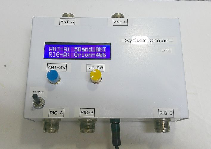

アンテナ、無線機切り替え器 Ver2
今年に初め頃、アンテナと無線機を選択して切り替える装置を
作りました。
それは、使用したリレ-の関係で、通過電力は、10Wぐらいまででした。
通常の仕様では、やはり100Wぐらいは通せないと、不便です。
そこで、HiPowerタイプを、製作してみました。
前回の物と異なる点は、
1)リレ-に942H-2C-12DS(秋月)と言う大きなものを使いました。
2)PICを、PIC16F819から、PIC16F88に変更しました。
F819は、いくつか手持ちがありましたが、LCD表示の実験中に
2個も壊してしまったため、F88に変更しました。
3)LCD表示器を、ACM1620から、中華製LCDに変更しました。
これは単に、ACM1620の価格が上がったため、安価なLCDに
変更しました。(amazondで¥700位)
4)前回制作した物は、アンテナ3基<->無線機2台の切り替えでいたが、
今回は、アンテナ2基<->無線機3台の切り替えとしました。
と言っても、切り替え器自体は、双方向なので、回路的には
何も変更がありません。LCDの表示を入れ替えました。
今回のリレ-で、たぶん100Wは通せるはずです。
ただし、いくつかの心配があります。
1)PICでの制御なので、小さなケ-スに入れた場合、トラブルが起きないか
2)リレ-の接点をパラに使っているため、アイソレ-ションが悪いのでは
各項目は、実際に無線機をつないでみればわかるのですが、手もちの
無線機がすべて自作の為、100W出せる機械がありません。
現在最高出力が、7MHzにて60Wです。
この辺りは、経験から大丈夫だと思います。
今回の切り替え器は、自己満足でしかない部分があります。
切り替えはやはりスイッチのほうが早く、かんたんで、電源がいりません。
あまりお勧めできる作品ではありませんが、使ってみるとそれなりの
満足はあります。hi

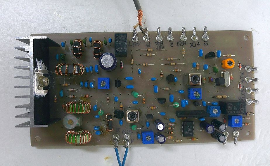

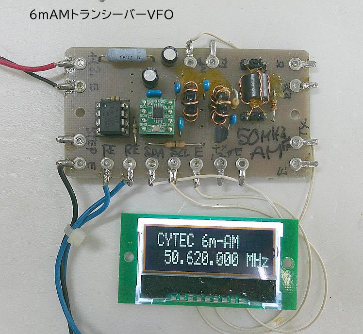

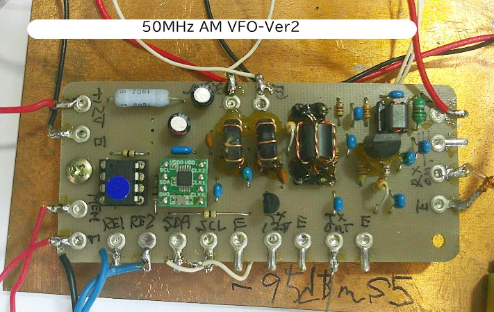

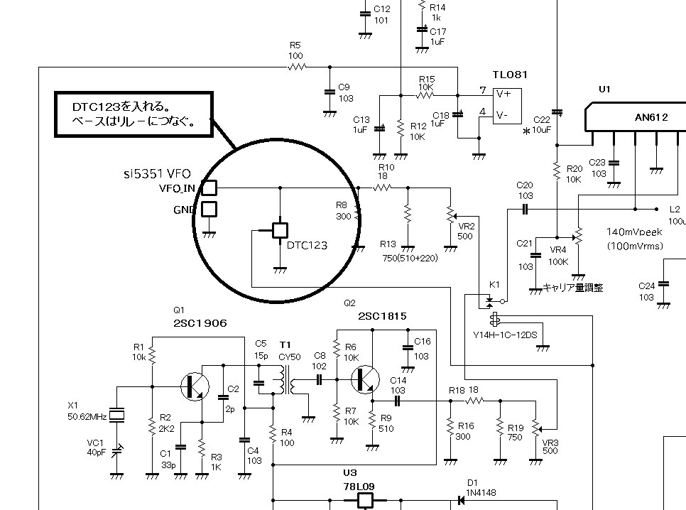

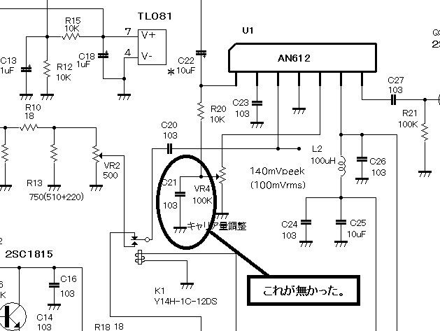

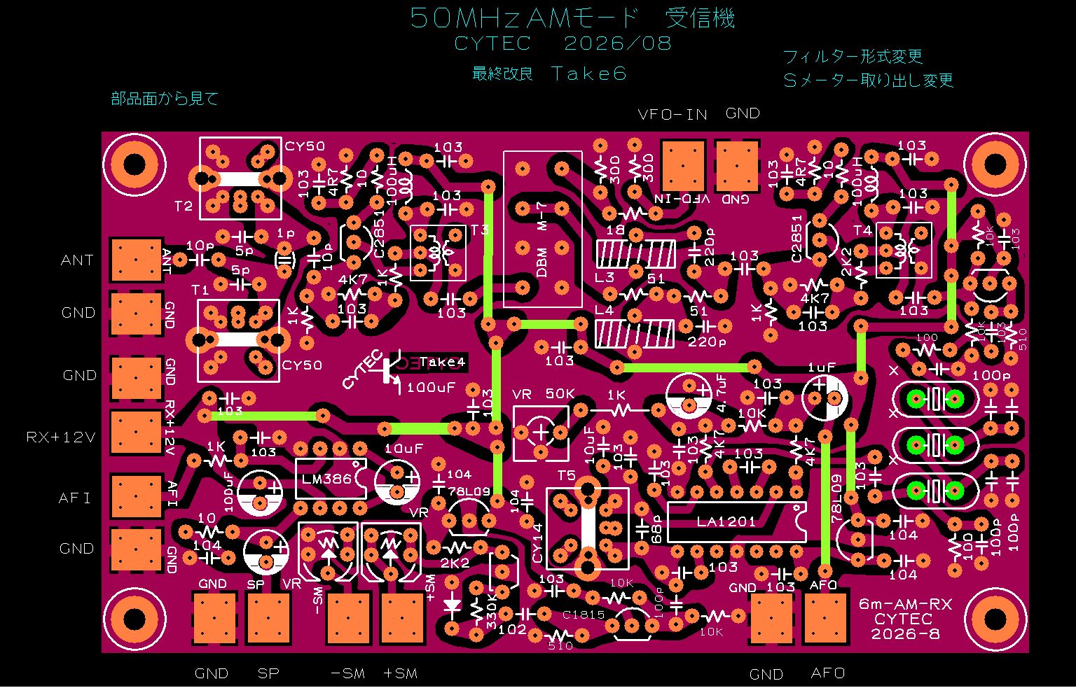

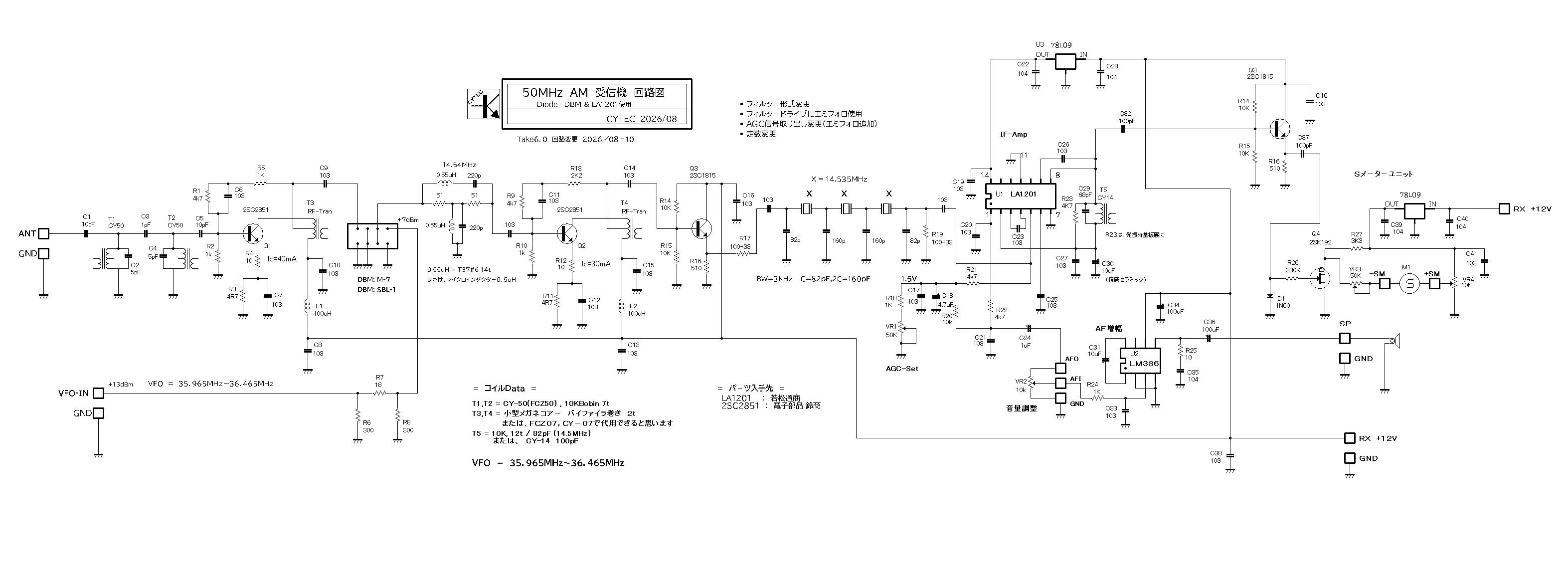

Plusar602,受信部を再度改造しました。
お盆休みを挟み、書き込みに時間があきました。
Plusar620の受信部の基本的な所は、前回と同じで変わりませんが
調整時に感じた不安定さを改良したく、また手を入れました。
変更場所は
1)フィルタ-入力部へ、マッチングを兼ねてエミッタ-フォロア-を
入れました。
2)Sメ-タ-用信号取り出し口に、絵見た-フォロア-を増設しました。
3)フィルタ-の形式を、普通の3Poleラダ-フィルタ-にしました。
(1)ですが、これはLCのマッチングでもよいのですが、よりマッチングを
取りやすく、また損失を減らす意味で、エミフォロを使いました。
(2)これは、Sメ-タ-の信号路IFTから取り出し、メ-タ-ドライブ回路
までリ-ド線で配線していましたが、当然IFTのピ-クをとると
発振気味になるため、エミフォロを入れてアイソレ-ションをとり
Sメ-タ-ドライブ回路までの距離を短くするため、位置を基板上で
移動させました。
(3)これは前に子書きましたが、同調時広いので、ベストテンが見つけ
にくいので、普通の3KHz帯域のフィルタ-に変更しました。
ただ、帯域が狭いため、受信音がこもった感じになりました。もちろん
同調には差支えはありません。もう少し帯域が欲しい所です。
以上の改造の為、基板を一部書き直しました。そして、また試作。
お盆休みは、これにかかりきりでした。
その結果は、
受信部調整時、各コイルのコア-、各VRを回して、信号が最良になるように
調整するだけでOKとなりました。
ロ-カルとのテスト交信において、かなり改善されたようで、受信が
楽になりました。ただ、受信音にはまだ改良点があるようです。
次の問題点としては、RITが欲しい所です。
AM波受信時、ベストの点がフィルタ-の中心とは限らず、了解度中心で
見ると、多少ずれた地点で良く聞こえると言う事があります。
クリスタル運用では問題ないのですが、トランシ-ブ運用時は、やはり
RITが欲しくなります。現在、VFOのPICはメモリ-が98%ほど使っていて
RITを組み込む余地がありません。
メモリ-1chを無くせば、付けられると思います。
これは、今後考えてみます。
とりあえず、紆余曲折しましたが、人生で最後の6mAM機は、ほぼ納得
出来るものが完成しました。とにかく、試作が多く、疲れました。
当方アンテナがプア-なので(懐かしい言い回しですね)久喜市近隣で
6mAmが出られる人がいましたら、ご一報頂ければと思います。
PS:回路図、配置図などは、CYTECのHP表紙部のデ-タをDLしてくださ
い。入れ替えました。

変更場所は
入れました。
移動させました。
お盆休みは、これにかかりきりでした。
その結果は、
調整するだけでOKとなりました。
RITを組み込む余地がありません。
これは、今後考えてみます。
い。入れ替えました。
